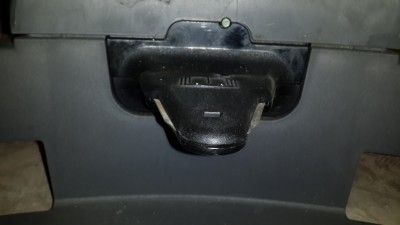

Всем привет прочитал эту тему очень круто но браться за это не буду так как уже есть начатый робот пылесос.

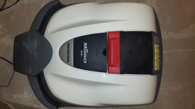

Пишу собственно зачем, приобрел робота хонда миимо 300 у него нет обычного выключателя питания а сезон закончился потому решил его туда втулить.
Пришлось разбирать и соответственно не поленился может кому интересно немного пофоткал и попытаюсь сюда выложить.

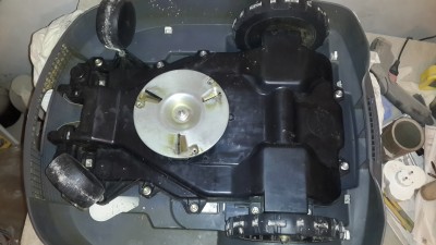

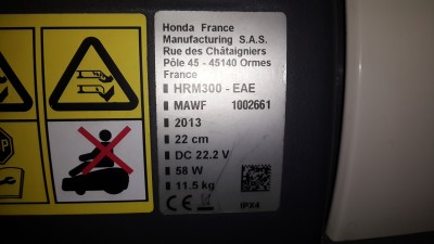

Вид сверху
Табличка
Вид сверху
Проверю получается или нет.
Добавлено спустя 28 минут 15 секунд:
Получается
Без подписи это табличка трансформатора

Вид снизу без ножей

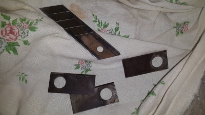

Родные ножи а рядом лезвие стандартное должно подойти

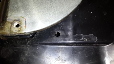

Также надо уточнить зачем эта дырка типа отверстия

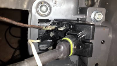

Контакты и светодиоды базы
Подключения базы питание и шлейф для периметра и разных зон кошения

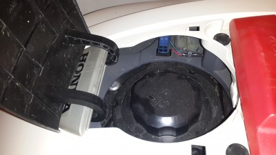

Лючек под ним ручка регулировки высоты покоса

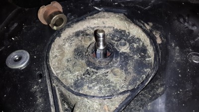

Снял диск на кот крепятся ножи

Отверстие для слива конденсата или попавшей внутрь жидкости, это видно по потёкам, если всё будет герметично при эксплуатации будет маленький бассейн,.

Вы абсолютно правы

Открутил кучу болтов и вот
Гайки конечно мощные, все болты на упор чтоб не раздавить пластмассу
