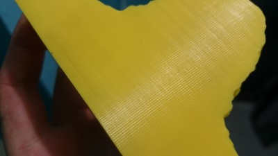

Ребят тут на работе, достался данный аппарат(2 месяца стоял не чего не делая, до тех пока коллеги не сломали репликатор 2, и доработаную копию ultimaker под абс).
После того как по печатал ПЛА, решил попробовать АБС, поставил температуру 225 град(на e3d печатает на ура), пластик не вылезал даже и стуки экструдера поднял до 235, что то полезло, дошёл до 250, слои склеивались плохо на 60мм/сек, поставил как рекомендует 260 инструкция, и печать пошла. И через 2 часа начались пропуски подачи пластика и стуки экструдера. Потом вообще перестал давить. Остановил и разобрал экструдер и офигел. Трубка заклинила(то есть просто растянулась). После полной разборки и офигивания от чей то инженерной мысли(фторопластовая трубка на весь хотенд,которая держится упираясь в ЗОНЕ РАСПЛАВА, то есть при где то при 250 град она туппо растягивается). Данный экструдер из за того что трубка почти по всей длине(в ведре с гайками под названием репликатор 2 даже не додумались до такого(там она длиной 5 мм вроде)), может нормально работать только с ПЛА(как и ведро с гайками), и то из за свойств фторопласта его требуется разогревать голову не на 180 а до 210-220.
Была ещё с ним проблема с волнами на оси Х.(появляется рандомно на скоростях выше 60 см фото). Проблема скорее всего в ремнях которые не отрегулировать просто так.(Кто знает способ подскажите).
Как заставить печать АБС это чудо ? (или проще его сплавить?)

Проще сплавить
