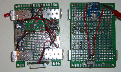

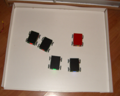

Итак, пару месяцев назад был собран первый бот, и после некоторых обдумываний еще дособрано 4. Итого пять.
4 черных (на китайских моторах) и 1 красный (на pololu моторах).
Какая концепция этой стройки:
а) боты контролируются извне через WiFi по камере, которая висит сверху и присоединена к компьютеру. Компьютер видит ботов и командует ими. Много WiFi ботов (ну как планшеты) присоединяются к одной точке доступа. Контролирующий компьютер также присоединен к этой же точке по WiFi. Включил бота - он присоединился сам, имеет свой статичный IP, открыл порт и слушает команды.
б) бот не имеет никакой обратной связи от моторов (не планировал). МК на борту бота нет, а место оставил на всякий пожарный.
в) бот должен быть небольшим. Я решил оставить как и прежде 70x100мм для корпуса и оттуда торчат 4 колеса. Все умещается в квадрат 10x10см.
г) бот должен быть прямоугольный (не круглый), чтобы можно было отследить направление по контуру верхней крышки.
д) планируется две команды: черные и красные. Дифференциация по цвету крышки. Сейчас черные имеют китайские моторы, красный - моторы от pololu (отличаются мощностью).
Далее буду указывать сколько в штуках для 1 бота. Хотя покупал многие по несколько штук, т.к. ботов пока пять, и еще пять комплектов у меня появилось внезапно (коллега отказался от своего набора, я и выкупил).
Конструктивно бот состоит из нижней крышки, верхней крышки и платы посередине, которые соединяются алиминиевыми столбиками (для облегчения веса).
1) Вот эта плата размером 70x100мм 70mm x 100mm Panel Double Side PCB Circuit Board Stripboard Green ( http://www.ebay.com/itm/121285196695?_t ... EBIDX%3AIT ). 1шт

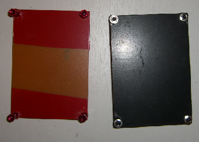

2) Крышки (надо стравить слой меди) 5pcs 1.5mm Thick Copper Single Side 15x10cm FR4 Clad Laminate PCB Circuit Board ( http://www.ebay.com/itm/301284996835 ). 2шт
3) Столбики. MF15 ( http://www.ebay.com/itm/281583485400 ) 4шт, MF12 ( http://www.ebay.com/itm/281497055483 ) 4шт. M3 гайки 4шт. M3 винта 4шт (черные http://www.ebay.com/itm/131303547918 или красные - от крышки зависит ), M3 шайбы 4 шт.
На плате сверлим дырки для держателей моторов ( http://www.pololu.com/product/1599 ) 4шт
Крепим винтами M2*4мм ( http://www.ebay.com/itm/251634690247 ) 8шт , M2 гайки 8шт
Далее паяем электронику проводом МГТФ или теми что я описал пару постами выше:
1. StepUp подстраиваемый, выставил 6в для моторов ( http://www.pololu.com/product/2570 ). Он нужен чтобы моторы питались постоянно от 6в, иначе они по разному ездят в зависимости от разряда батареи. 1шт
2. Контроллер моторов ( http://www.pololu.com/product/1110 ) 1шт
3. Регулятор на 3.3В ( http://www.pololu.com/product/2122 ) для питания модуля WiFi - UART. 1шт
4. Power Multiplexer ( http://www.pololu.com/product/2596 ) 1шт
5. Вольтметр V18D ( http://www.ebay.com/itm/271187093086 ) 1шт. Они бывают красные, зеленые, синие, желтые, белые. Самые яркие - зеленые, самые неточные - трехпроводные желтые. Самые тусклые - красные.
6. Зарядка LiPo ( http://www.ebay.com/itm/131304520047 ) 1шт
7. LiPo батарея ( http://hobbyking.com/hobbyking/store/__ ... Pack_.html ). Она состоит из двух ячеек, каждая по 4000мАч. Ее надо разделить на две, хватит для двух ботов. Можно купить с русского склада.
8. Модуль WiFi UART ( http://www.ebay.com/itm/UART-WiFi-Serve ... 0542318415 ) 1шт
9. WiFi антенна ( http://www.ebay.com/itm/150711516193 ) для WiFi UART модуля. Хотя в комплекте там есть антенна, но она очень большая - не нужна.
10. Выключатель питания ( aliexpress ), 1шт
11. Female Header 2x4 ( http://www.ebay.com/itm/111475306660 ) для WiFi модуля. 1 шт
12. Для батареи потребуются JST Male ( http://hobbyking.com/hobbyking/store/uh ... oduct=9683 )
и JST Female ( http://hobbyking.com/hobbyking/store/uh ... oduct=9682 ) по 1 штуке
13. Провода нужны! 24AWG красные ( http://hobbyking.com/hobbyking/store/uh ... duct=10937 )
24AWG черные ( http://hobbyking.com/hobbyking/store/uh ... duct=10936 ) для моторов.
Моторы по каждой стороне спарены параллельно, образуют "канал/channel" для контроллера моторов. Пары метров провода хватит.
Всю электронику паяем проводом МГТФ или аналогом, проверяем что все работает. Потом монтируем вольтметр.
Я взял пластиковый уголок 10x20мм, нарезал кусочки ножницами по металлу, сделал дырки и закрепил вольтметр.
(надо винты M2x5мм = 2шт, M2x8 = 2шт, M2 гайки 4шт http://www.ebay.com/itm/251634690247 ).
Моторы монтируются в последнюю очередь, т.к. редуктор открыт и всякие кусочки изоляции/припоя/канифоли/стружки полетят в редуктор и все - сами понимаете, приплыли!
Моторы 4 шт, вот такие 210:1 HP ( http://www.pololu.com/product/996 ) или подешевче ( http://www.ebay.com/itm/361063342336 )
Моторы крепятся винтики M1.6x3мм ( http://www.pololu.com/product/1954 ), но это дорого. Здесь M1.6x4мм ( http://www.ebay.com/itm/371195761933 ) дешевле. Нюанс! Китайские моторы имеют иногда неполную резьбу и пололушными винтами на 3мм их не закрепить, надо 4мм.. ктобы мог предупредить заранее. Винтов надо 8шт на бота (по 2 на мотор).

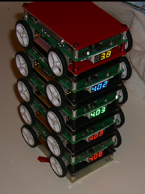

Бот заряжается через две передние стойки из алюминия. Ботов можно складывать друг на друга и ставить на зарядку. Сверху надо прижать чем то потяжелее для устойчивого контакта винта снизу со шляпкой винта сверху.

Вид снизу: слева направо - регулятор для моторов, контроллер моторов, регулятор 3.3в, 2x4 для wifi+uart, power mux, вольтметр (внизу). Вид сверху: зарядка батареи (вверху). Батарея кладется сверху на велкро липучку там где красные провода. Осталось смонтировать моторы, поставить батарею и закрыть крышки.

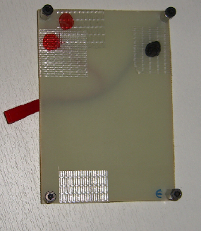

Крышки нижние со столбиками
Заряжать можно сразу несколько ботов, надо поставить их друг на друга, чтобы передние стойки контактировали.
В момент зарядки бот кушает сам по себе 0.25А, и 1.0А если батарея разряжена, итого 1.25А, которые постепенно падают до 0.25А. Я планирую заряжать по 5-6шт за раз, для этого едет DC/DC на 5В/10А. Сейчас у меня пока есть 5В/3А, хватает только на два бота за раз зарядить.
Зарядка
Боты и зарядка
