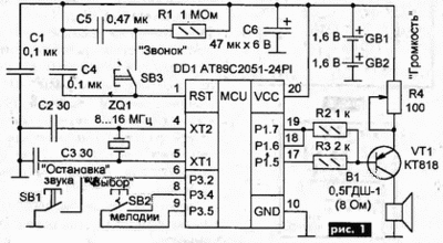

тогда надо с автара требовать реальную схему, а то я приглядываюсь кондеров по питанию тоже недостаточно, в картинках все в ажуре а в жизни анус
Добавлено спустя 1 час 14 минут 13 секунд:
... VT1 ни когда не откроется

Re: Вопросы питания МК и переферии
Сообщение $ilent » 02 мар 2008, 23:58
rig писал(а):... VT1 ни когда не откроется
=) Угу. А в первоначальной помоему было нормально нарисовано...

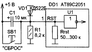

Сообщение vj-nike » 03 мар 2008, 03:04
$ilent писал(а):И резет тоже как-то через Ж подключен...
Почему ж? Все по учебнику...
http://forum.radiospec.ru/index.php?showtopic=5544
Когда включение разрабатываемого устройства производится сетевым тумблером, то напряжение питания +5 В будет подаваться не скачком, а с нарастанием фронта 10...50 мс. При этом для обеспечения устойчивого сброса следует увеличить емкость конденсатора С1 до 1 мкФ или применить более сложную схему, показанную на рис.7. В ней диод VD1 выполняет функцию защиты входа RST при кратковременных "просадках" питающего напряжения. Наличие диода связано с большой емкостью конденсатора С1, в схеме рис.6 он не требуется.
Добавлено спустя 4 минуты 39 секунд:
Да и VT1 тож по учебнику...
http://forum.radiospec.ru/index.php?s=&showtopic=5544&view=findpost&p=31152
...Транзистор VT1 служит ключом. Он периодически подсоединяет динамик В1 к источнику питания 3,2 В (допускается 2,7...4,8 В). Частота коммутации ключа находится в звуковом диапазоне. Переменным резистором R4 регулируют громкость. Он может быть заменен постоянным резистором или перемычкой. Если громкости покажется мало, следует добавить еще одну батарею питания.
На резисторах R2, R3 выполнен смеситель сигналов основной (линия Р1.7) и вдвое меньшей (линия Р1.5) частоты. Суммарное двухоктавное звучание напоминает аккордеон. Изменить окраску тембра можно подбором сопротивления резистора R3 в пределах 1...3 кОм. Линия Р1.6 работает кок вход. Она служит для проверки состояния линии Р1.7 и дальнейшего программного деления частоты на 2...
Добавлено спустя 1 минуту 38 секунд:
Но мы тут, я надеюсь, обсуждаем не это. :cry:
Дайте, пжалста, вами проверенные схемы подключения к 9В акк. МК, L293 и моторчиков. :O:
