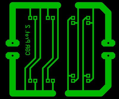

Сейчас купил 12 mg996, питание 5-6В, по току мало чего известно, все пишут по разному, я взял число максимального тока - 2А, среднее потребление думаю будет около 1,2-1,5А. В общем сервошилд их не потянет, нужно хотябы порядка 20А. Следовательно mg996 будут питаться отдельно, на 20А dc-dc преобразователь я нашел, но не думаю что он выдаст честный ток. В общем было решено следующее, я разбил 12 серво на 2 группы по 4 и 8, следовательно максимальное значение тока делится на 8А для 4х и 16А для 8ми серво.
Первую группу думаю можно подключить на сервошилд, он их вытянет. А для группы из 8ми заказал 20А dc-dc понижающий преобразователь.
Так же сделал схему для разведку питания после dc-dc для 8ми серво.
В общем все это я еще не пробовал и не тестировал. Подскажите, проектов много на свете, может кто сталкивался с питанием большого количества сильных серво моторов, в моем варианте, будет куча схем, проводов и вообще эстетикой не пахнет да и работоспособность сомнительна) Может есть какие-то готовые решения, способные выдержать чуть более 20А, я искал, не нашел.

Всю схему хочется как-то упростить, так как будет raspberry Pi 3a+, Arduino UNO, сервошилд от Амперки (вместе с УНО, выходит не кислый такой бутерброд) плюс плата разведки питания, я не говорю о разных датчик ах и батареях, Li-po для силовых и li-ion со стабилизатором 3А 5V для Arduino и RPI..
Если убрать сервошилд, что впринципе разумно, бутерброд уберется, но все пины на ардуино будут заняты сервомоторами и к тому же думаю что они будут подергиваться, поэтому на плату питания придется добавлять конденсаторы на каждый вывод питания к серве. И ещё силовую дорожку на схеме нужно будет делать не менее сантиметра или я ошибаюсь? Так же добавляется проблема ещё одного dc-dc преобразователя, так как эти 4 сервы нужно тоже питать. Приложу свою схему, правда на 8 серво, может поправите или посоветуете.

По поводу подпайки проводов на сервошилд, имеете ввиду с схемы питания кинуть по поводу на каждый пин + и -? Если кинуть потолще сечение, к примеру 1 квадрат, но 4 провода на + и -, что бы сделать 4 группы по 3 пина на провод? Думаю да, просто сомневаюсь в дорожках на шилде.
Теперь по поводу "хата", меня почему-то терзают сомнения, что он потянет больше чем 10-15А, но если это не так, то это отличный выход, можно много от чего избавиться!
По поводу управления непосредственно с ардуино это интересно, только нужна будет Мега, она конечно размера не маленького и ее функционал попросту будет не использован, мне на нее нечего толком подключать, да и не нужно.
И есть еще идея, она конечно забубенная и бестолковая, но освобождает место. В общем взять ард. Нано и две платы pca9685 (одна точно не потянет все 12 серво, но две - шанс есть) они отлично подключатся между собой 4мя контактами и развести питание с dc-dc на каждый pca9685 параллельно. На все эти 3 компонента можно развести плату и сделать компактный бутерброд.

какая разница, шилды или хаты? те же платы, только в профиль.
сервошилды есть разные, но обычно выводы земли и плюcа находятся на одной линии. хочется разделить на группы и к каждой из групп по проводу подвести, делайте. хочется подвести два провода к плате что бы примерно так (тут шина, нет штырьков на плате и припаяно на краях, а в данном случае будет провод и припаять к каждому выводу штырьков)
можно и так.
пол квадра, квадрат, два или ещё сколько, не гадают, а рассчитывают (онлайн калькуляторов в сети валом).

Сообщение Robo_hobo » 21 янв 2020, 23:17
И правда, с такими шинами, можно вообще все исключить и шилд и ардуино, оставить только RPI и PCA! Впринципе все, вопрос решен, спасибо! Единственное, думаю все же ардуино оставить и заменить его на нано, мне кажется это будет быстрее работать и с датчиками тоже, а RPI уже пустить на другие функции. В общем, недельки через 2, как придут микрухи на почту, спаяю и будем смотреть. А пока спасибо за свежие решения!

вообще на плату для серв можно ничего и не паять. берётся макетка, на ней распаивается для нужного количества серв
хоть по мелкоплатке на каждую ногу. можно и без макетки, просто штырьки+провод. тут 4 пина, что бы провод с другой платы можно было в любой момент подключать/отключать. если на прямую снизу подпаиваться, делается 3 пина.
можно из серв провода повыпаивать (вдруг захочется впаять обратно) и впаять другие с нужными конекторами, что бы завести сигнальный на управляющую плату, а питание ещё как-то отдельно. и т.д., вариантов же ещё вагончик и маленькая тележка. на ранних этапах прототипирования вполне можно обходится и внешним блоком питания. зачем raspberry это тоже загадка - штука хорошая, но именно в данном случае её необходимость пока немного сомнительна. не, если на малине уже получается реализовать расспознование звука или образов с камеры или что ещё хотите, другое дело. а если ещё даже и не пытались, тулить малину на хекса затея не очень.
