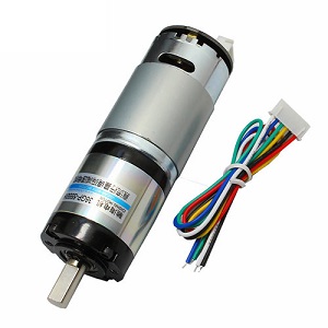

из описанного в первом сообщении вам подходит мотор-редуктор с примерно такой компоновкой
в продаже бывает как с коллекторными, так и с bldc моторами. понятия не имею, что сейчас в продаже с ассортиментом, ценами, габаритами и прочими характеристиками.
в шуруповёртах мощные мотор-редукторы (пока вроде в основном на коллекторных моторах, с bldc моторами совсем недавно начали появлять), компоновка подходящая. если можете достать из шуруповёрта подходящий, хорошо. как вариант ещё подобрать bldc мотор и использовать планетарный редуктор из шуруповёрта.
