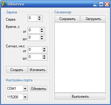

Добавлено спустя 1 час 26 минут 44 секунды:
итак, прожка вначале шлет "L40\r", ждет 100мс и далее каждые 200мс отправляет строку "S40 0D <..> P\r" (где <..> == 01 0000, например), которая составляется на основе данных (задач) секвенсора.
как добавить задачу?
выбираем серву. выставляем время (от нулевой до второй, допустим, секунды) и изменение скважности (от 1200мкс до 1500мкс, например). жмем кнопку "создать".
задачи могут быть моментными (напр, от первой до первой секунды, выполняются один раз) и продолжительными (пример см. выше). продолжительные задачи заставляют серву крутиться равномерно от стартового до конечного положения.
как изменить задачу:
выбираем пункт в секвенсоре, выставляем новые данные в окне "задача" и жмем кнопку "изменить".
как выполнить задачи?
нажать кнопку "выполнить"
как настроен порт?
имя порта и скорость настраиваются пользователем в окне "настройки порта". при нажатии кнопки "обновить" система сканируется на наличие портов; обнаруженные заносятся в список. формат передачи: 8N1.
а как сохранять сценарии?
добавляем хотя бы одну задачу и нажимаем кнопку "сохранить"
а как загружать сценарии?
жмем на кнопку "загрузить" и выбираем файл.
могу ли я как-нибудь по другому добавлять сценарии?
конечно, файл сценария - на самом деле простой текстовый файл без шифрования, открывается любым блокнотом. каждая строка в нем - задача. вот пример:
000-000: 00 0000-0000
003-003: 02 0004-0006
004-004: 0A 0004-0006
005-005: 02 04B0-0006
  • первые три цифры образуют десятичное число, обозначающее время начала задачи
  • следующие три цифры - время окончания задачи
  • следующие 2 цифры - шестнадцатеричное число, номер сервы
  • следующие 4 цифры - шестнадцатеричное число, скважность сигнала в микросекундах в начале задачи
  • последние 4 цифры - шестнадцатеричное число, скважность сигнала в микросекундах в конце задачи
будут ли обновления?
нет :pardon:

avr123.nm.ru, добавил сохранение.
=DeaD=, чтобы увековечить себя мертвым кодом :D заплатка, написано же :wink:

Сообщение MiBBiM » 16 авг 2009, 20:59
кстати, по поводу интерфейса: панель сервы можно увести за границы приложения. да так, что потом не вывести взад.
