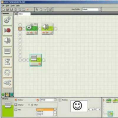

а так выглядит визуальная среда Lego
Lego visual studio
если бы это было дерево алгоритма - тогда было бы проще. стрелочки, условные переходы...
мало понятно что тут.
Есть люди плохо понимающие тексты - разные степени дислексии, или просто боязнь вникать с незнакомые термины, запоминать их.
я как пример привел. просто блоки в ряд, без пояснения что куда передается, без понятия о переменных и остальном воспринимается жутковато. как шаманство :-) + ко всему - одинаково прийдется прийти к программированию куками а не мышкой (во всяком случае я надеюсь, что следующее поколение программистов не поднимается до более высокоуровневых языков. и так хреново.)
в youtube можно посмотреть
