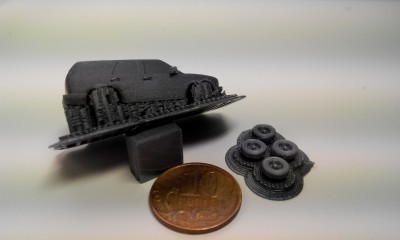

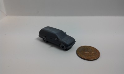

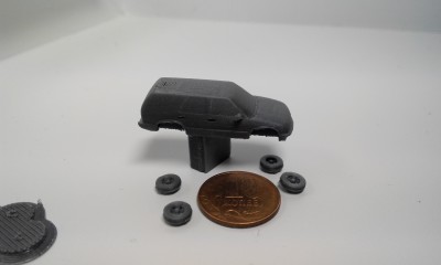

Из самого "сложно-маленького" пока лишь интересна оказались модель машинки в масштабе 1:128 - оказалось, что даже кое что из деталей на ней видно :roll: хотя модель не оптимизирована для печати и вообще для такого масштаба.
Печаталось PLA (190° экструдер / 70° стол)слоем 0,05, сопло 0,4. Скорость - 60мм/с (но Simplify показывает, что бОльшая часть печаталась 15-30мм/с (ещё и ограничение времени на слой 15 сек.))
Не посмотрел, что под зеркалами не оказалось поддержек
И надо было круче ставить угол наклона - видна недозаливка на крыше
Как тестовая модель - вполне "прокатит"
P.S. Конструкция очень жёсткая - нёс из машины домой держась за один их вертикальных профилей как за ручку - даже юстировка стола не слетела. И печатать получилось прямо на чистом стекле.
В общем, считаю, что за свои деньги очень хороший выбор.

OBN_RacerMan, сколько по времени печаталась такая машинка?

Примерно 1ч 25мин + 12мин. на колёса (их потом отдельно поставил печататься).
P.S. Никакой обработки кроме отделения поддержек не производилось.
