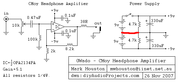

Акелла писал(а):У меня на схеме отсутствует 4.7к от земли до +\-12, сейчас впаяю.=)
Они вообще не нужны, они просто разряжают конденсаторы БП при выключении его из розетки.
Как я понял, ты собираешь это:
http://www.homerecording.be/forum/t35709.htm
Еще твоя картинка нагуглилась тут:
http://forum.generationmp3.com/lofiversion/index.php/t28953.html
И тут:
http://www.tforumhifi.com/t34898-cmoy-desktop
Всегда надо приводить принципиальные схемы собираемых устройств.
Пока сказать что-либо точнее трудно (сделай лучше фотку), но вижу косяк: смд резисторы надо ровнее паять на площадки. Где обвел синим, резистор может снизу коротить обоими контактами на земляную шину. Надо сместить резистор влево так, чтоб контакты площадок были на своих местах
Добавлено спустя 6 минут 26 секунд:
Опс, обманул, резисторы 4.7к нужны, они делают виртуальный ноль. Но это очень плохая схема, т.к. ноль будет гулять от разной нагрузки в плечах усилителя. Надо кинуть нормальный ноль от БП. А если это батарейки как на принцип. схеме, которую я привел, то надо кинуть ноль от середины батарей.
Добавлено спустя 2 минуты 17 секунд:
Отметил красным, выключатель питания должен быть спаренным, чтоб откл. нижнюю батарею. Если ты питаешь от БП (не тот, который выше делал?), то резисторы не нужны, надо кинуть нормальный ноль от БП.
собрал на макетке эту схему, для усиления у меня стоят резисторы вместо 8.2к поставил 6.6к и вместо 2к стоит 2.2к
Звук появился. но при включении звук включается и начинает затухать до полного отключения. если выключить и включить то он опять запустится и утихнет.
питаю от однополярного напряжения 12в с резистивным делителем как и на схеме. кондеры вместо 330 ставил 220uF потом увеличил и поставил 2200uF. разницы никакой.
