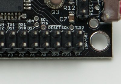

Если у вас плата с микросхемой под пайку (TQFP), то нужно перешить фьюзы, иначе не будут работать концевики и направление оси Х (будет только в одну сторону двигать)
На плате sanguinololu выведен разъем isp.
Там есть ноги mosi miso sck rst gnd +5.
Подключаете к нему вот это http://4a4ik.blogspot.ru/2013/07/usbasp-khazama.html
Или вот это http://arduino.cc/en/Tutorial/ArduinoISP
Считываете фьюзы с вашего чипа прогой sinaprog и записываем на бумажку.
Рассчитываем http://www.engbedded.com/fusecalc (ниже на картинках фьюзы уже расчитаны)
Прошиваем sinaprog'ом только фьюзы.
Если не ясно, читаем http://www.getchip.net/posts/068-kak-pr ... -fuse-bit/
разъём:
Разъём
вид оболочки синапрог:
Фьюзы, как они прошиты с завода:
Как должно быть:
И ещё, если вам окончательно повезло и у вас такие же мелкие транзисторы, возле колодки питания, то нужно на подогрев платформы поставить реле, иначе транзистор Q5 скоро порадует вас запахом гари. Даже при обдуве и радиаторе. Хотэнд, к счастью, потребляет гораздо меньше и Q4 справляется, если на него поставить радиатор.
