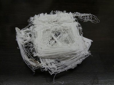

То наступает деламинация - когда принт начинает отслаиватся от стола и его начинает несчясно деформировать. Приходится дополнительно к модели пририсовывать площадки-подпорки для лучшего сцепления со столом. итд.
Было даже что печаталась несусветная хрень (приложу картинку во вложении).
Порой хочется взять и расхреначить принтер об штонибудь...

Вторая неудачная попытка печати
