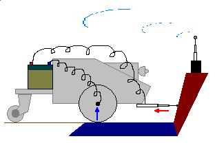

Не, ну есть же схемы, где стоит в углу и не мешает т. н. "база", суть зарядное устройство с тем же маяком, куда голодный робот прибегает и просто утыкается лбом. И довольный.
Робот-то колёсный, как я понимаю? Или какой? Гусеничный, паук, двуногий? Исходя из этого можно придумать принцип конекта к базе.
Например так...

Myp писал(а):лучше вот как у бизона заежжать в докстанцию

Сообщение MegaBIZON » 03 фев 2007, 20:58
Кстати, по картинке Бастер4.gif вижу, что моя идея надёжней. Тут на пикче пружинки, а они пружинки и есть - в ряде случаев дрон вудет лишний раз отпружинивать, и назад... як дятил гыгы :D
Да и попасть в контакты сложнее будет, а надо чтобы наверняка.
