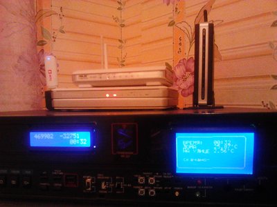

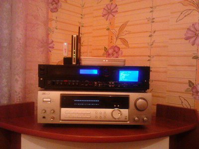

"ЭТО" стоит на фото над ресивером и представляет собой отечественный видеомагнитофон "Электроника" в паре с 2-мя роутерами ASUS WL-500Gp2 и DIR-320. Пришлось всё немного раскурочить, врезать пару LCD и впихнуть внутрь немного железяк. Даже не придумал название всей этой связке. Роутеры работают над высокоуровневой логикой, внутри видеомагнитофона я сосредоточил исполнительные устройства, там их много, на всякий случай пусть пока будут. В дальнейшем у меня в планах создать отказоустойчивый кластер из роутеров и исполнительных модулей наподобие heartbeat+drbd.
К слову, из 2х компов на базе ubuntu на работе соорудил это решение, не являясь продвинутым пользователем в linux (по видеоурокам "Специалиста"). Работает.
Сейчас в моде повсеместно обливать грязью arduino, поэтому я весь позеленел от стыда, пока написал всё это:
Внутри моего чудо-видеомагнитофона
- arduino mega 1280
- atmega8
- atmega16
- TSOP для ИК- управления
- 3 шнурка PL2303 (несколько каналов uart )
- куча кнопок и светодиодов
- 8 исполнительных реле на 220В
в запасе дремлют несколько дальномеров, pir-сенсоров и куча других железяк.

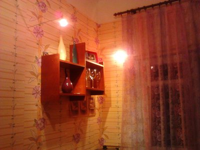

- управление вечерней подсветкой на кухне.

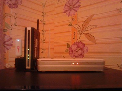

К роутеру ASUS WL-500 Gp2 прикручен 160 Gb HDD, samba, файлопомойка, управление траффиком, куча сервисов.
К роутеру привязан спутниковый ресивер GI 8120. Всё работает в единой системе.

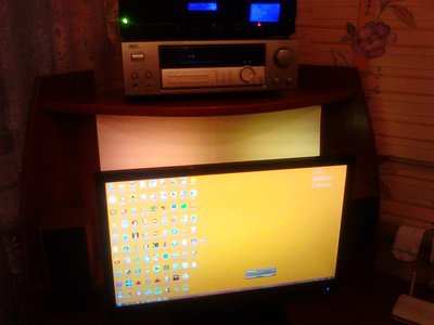

3) Прочитал про AMBILIGHT в золотом фонде, и сделал 2 своих варианта. Так как по телику я смотрю только НТВ+ и триколор с HD, никаким HTPC тут и не пахнет, то сделал просто управляемую подсветку плазменного телевизора. Из остатков rgb-ленты соорудил ambilight за компьютером, но от боковых зон эффект слабый, всего по 3 диода осталось, да и они скрыты акустикой. Обещаю сделать поприличнее.

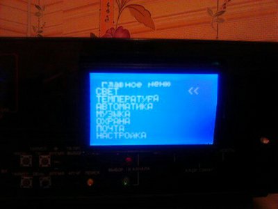

вот такой контроллер умного дома

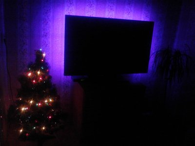

управление подсвекой плазмы - режим "ночник", яркость - чтобы дети горшок увидели

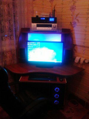

фото со всех сторон
подсветка монитора меняется благодаря софтинке ardulight, камерад написал на processing, нормально работает под seven
подсветка на кухне

Сообщение elmot » 05 янв 2013, 16:55
Энтузиазм поражает...
Можно немного критики и соображений?
1) А зачем кластер?
2) Зачем так много МК?
3) по-моему пульт на ик - жутко неудобно. Я бы сделал по вайфай со смартфонов и планшетов, благо этого добра море сейчас. Хотя одно другому, в принципе, не мешает.
4) мне кажется надо уходить от таких здоровых роутеров. сейчас есть компактные красавчики TPLINK, причем кто-то из них даже со встроенным розеточным блоком питания, что может оказаться мегаудобным для умных домов.
