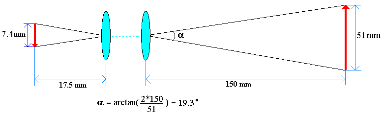

GraphD, спасибо, теперь многое прояснилось. Вот наша матрица
ее настоящие размеры (собственно пикселей) даже не 0.322"x0.350", а меньше, примерно 7.4х7.4 мм, она не подходит ни под один формат, но покрывает собой формат 1/2". Значит Field of View берем 51 мм. Вообще Field of View рассчитать видимо не удастся, т.к. нет полного устройства объектива, лучи проходят внутри него неизвестно как.
По диафрагме 2.5 и фокусу 17.5 мм диаметр входного зрачка Dвход = 17.5/2.5 = 7 мм (не путать с параметром D на следующем рисунке)
Параметр А = 14 мм

Tur писал(а):Значит Field of View берем 51 мм.
Да, наверное так корректно будет оценить.

Re: Определение линейных размеров объекта по его 2D снимкам
Сообщение Tur » 01 дек 2010, 19:34
Вот грубый подсчет точности измерения диаметра таблетки диаметром d = 5 mm.
H = 51 mm это параметр объектива Field of View
h = 8 mm это диаметр Image Size
Диаметр таблетки на матрице d' = h*d/H = 0.784 mm
Ro = 190 pl/mm резолюция объектива вблизи центра оси
Диаметр одного пикселя матрицы 7.4 микрона, значит Re = 1000/7.4 = 135 pl/mm
Вычислим разрешающую силу системы по формуле
Rs = Ro*Re/(Ro+Re) = 79 pl/mm
Итак
1 мм - 79 pl
0.784 мм - 62 pl
Т.е. на 5 мм приходится 62 pl, а на 1 pl 81 микрон
Это в самом лучшем случае без учета дисторсии и при идеальной калибровке.
Не уверен что следует в этих расчетах добавить дисторсию. Ее хорошо бы измерить.
Для калибровки, как я думаю, нужен объект типа шахматной доски размером примерно 20х20 мм с разметкой желательно 100 микрон, в крайнем случае 1 мм. Подобные объекты используются для калибровки микроскопов и называются рельефными мерами.
Где купить такую меру? Кто их производит? Сил нет уже гуглить.
