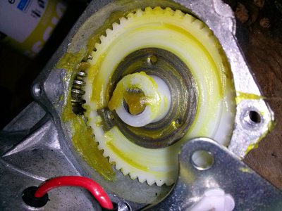

Может кому пригодится, устройство стеклоочистителя от 2110.

прикольно, червяк меняет направление =)
от осевых нагрузок избавились
Re: Моторедукторы стеклоподъемников - параметры
Сообщение =DeaD= » 11 фев 2012, 15:41
Красивое решение с червяком! :good:

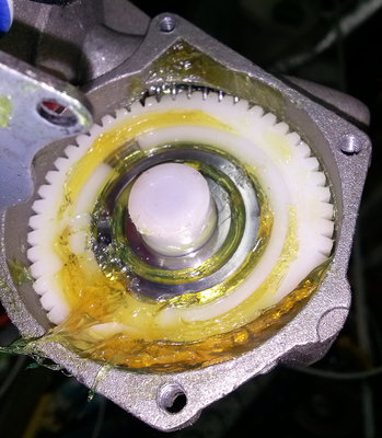

ЗЫЗЫ. Купил недавно мотор от стеклоочистителя. Дал нагрузку на вал, он перестал работать. Разобрал. У червяка грани острые, при нагрузке из-за люфтов грань наехала на шестерню, мотор заклинило и он обломал ось. Купил второй, похожий, но другого производителя. У этого грани толстые, всё работает.
тот, который сломался.
