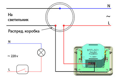

вопрос у меня,
есть схемы типа такой:
тут с питанием управляющей части вроде все понятно, 220 режем резистором и стабилитроном, или конденсатором и резистором + стабилитрон. Пульсации сглаживаем емкостью, и пользуемся постоянкой.
есть схемы дипа диммера ставятся вместо выключателя:
диммер
откуда в последнем варианте берется питание на управляющую часть при максимлаьной яркости, по идее все что падает на тиристоре и все, это около 0,6 вольта или больше? Хотя схемы собираются на микросхемах и наверняка требуется около 5 вольт.

Сообщение Romikgy » 24 апр 2010, 22:41
для тиристора и для диннистора (если не ошибаюсь в последней схеме он) нужно какое то напряжение для его открывания!
и он же закрывается при отсутствие тока. так вот этого импульса который открывает тиристор и хватает видать для заряда емкости С1 (во последней схеме) что бы поддержать нужный уровень напряжения для МК до следующего импульса открывания
ИМХО так

Re: расчет цепей автомата уличного освещения на транзистора
Сообщение rig » 25 апр 2010, 07:44
вот еще подобная схема:
Тоесть с извлечением питания для нужд управления можно не беспокоиться?
я хочу регулятор сделать вместо выключателя, или последовательно с ним.
rig
Сообщения: 1437
Сообщение Romikgy » 25 апр 2010, 11:00
по идее об этом подумали разработчики схемы
делай))
