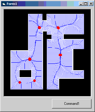

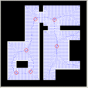

Идеальный радар, 64 направления, мельче шаг.
Добавлено спустя 14 минут 26 секунд:
Идеальный радар, 64 направления.
направление движения вычисляется как максимум косинуса по массиву дальностей.
Поплавнее и попрямее, конечно, едет,... но по сути один фиг.
Добавлено спустя 1 час 9 минут 40 секунд:

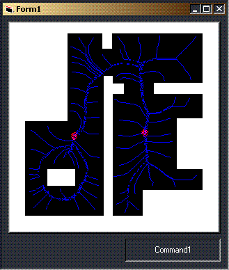

Карта векторов движения для последнего случая
Добавлено спустя 2 часа 9 минут 44 секунды:

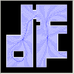

Новая модель.
- двигаемся в направлении от каждой точки радара на величину
обратно пропорциональную квадрату расстояния до препятствия.
Узлов больше - это хорошо, но, имхо, все еще не то...
В идеале нужно получить набор узлов, из которых
можно увидеть все помещение без мертвых зон...
Тогда легко можно будет позиционировать любые объекты относительно узла -
любой объект будет в прямой видимости относительно какого-нибудь узла.
В этой модели такое условие не соблюдается.

Не хватает тупиков - для них можно использовать другой критерий

Надо какую-то функцию, которая будет удерживать точки внутри выемок может быть как-то избегать перехода медианы расстояний через какую-то границу? Типа начинали с какой-то медианы, запомнили её, если она выросла более чем в 2 раза - значит валим обратно, т.е. добавляем к новому движению минус предыдущий вектор движения, это должно создать точки стабилизации на выходах из выемок вроде.
Re: Michael_K - записки, чтобы не терялись...
Сообщение Michael_K » 22 дек 2009, 00:38
Раздувающийся шарик. Касание в трех точках?...
Вообще, задачу минимизации количества узлов, из которых просматривается
все помещение (под удобными углами - скажем, взгляд на стену не должен превышать 45 градусов)
можно попытаться в лоб решить (например, как строят каркас в машинном зрении)
только насчет помехоустойчивости не уверен.
Меня смущает другое - на последних картинках некоторые узлы
достаточно близко расположены к границам зон. это значит, что
если мы ошибаемся на такое расстояние (радар врет, движки, направления),
то автоматически пролетаем мимо такого узла в следующий...
надо еще покрутить...
