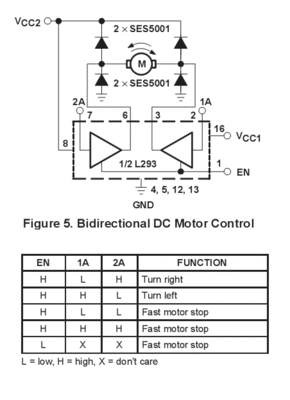

Сообщение FireFly » 29 июн 2008, 22:54
ноги 7 и 10 на землю

Сообщение FireFly » 30 июн 2008, 00:01
А это по твоему что?

Сообщение FireFly » 30 июн 2008, 00:14
Хех, эт же сокращенный даташит от ST... еще существет полный, вот тебе нормальный, правда от TI но эт пофиг :wink:
