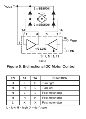

Сообщение FireFly » 29 июн 2008, 22:54
ноги 7 и 10 на землю

Сообщение FireFly » 30 июн 2008, 00:01
А это по твоему что?
