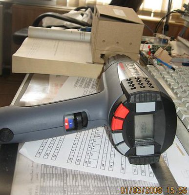

эсперимент еще не закончен!! идет опыт с бумажной камерой!
Добавлено спустя 3 минуты 7 секунд:
лишь бы не загорелось !
Добавлено спустя 52 минуты 50 секунд:

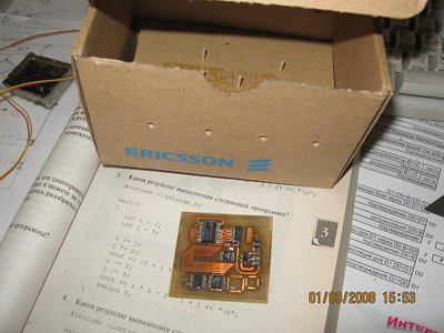

есть результат, эксперимент можно сказать удался. брак конечно остался, но повод для оптимизма есть. микры с шагом 1,25 паяются на ура. с шагом 0,5 через раз. С СМД мелочевкой вообще ни каких прблем, ни чего не сдуло. Вот корпус бы переделать в несгораемый и с прозрачным верхом, можно начинать производство. :Yahoo!: ::
Текстолит почернел, медь порыжела, про дым я промолчу :oops:

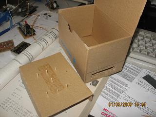

печка пирдумывалась из того что было: пара коробок и несколько зубочисток приподнять плату от поверхности бумаги.
две коробочки
слева между стенкой и площадкой оставлен зазор для прохода воздуха, в стенках по периметру над площадкой сделаны отверстия, чтоб воздух не застаивался.

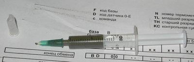

из шприца сделан дозатор, паяльная паста разогрета и всосана шприцом. (иглу желательно по толще, эта 0,3-0,4 мм, плохо выдавливать пасту, выдавил чуток а она еще лезет и лезет по инерции)
шприц с пальной пастой
получилось чуток по аккуратней

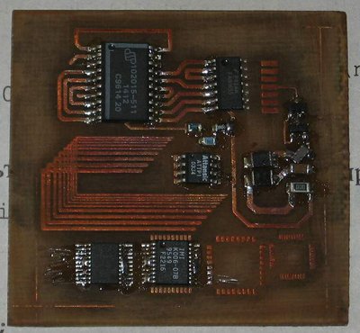

вся пайка заняла около 5 минут, и то я куда то отвлекся. дольше детали раскладывал.
результат:
итого
одну деталюшку развернуло, это набор резисторов по 4 вывода вдоль длинных сторон, поэтому ни чего удивительного. остальные СМД размеров 0805 и 1206 выровнялись и встали на свои места.

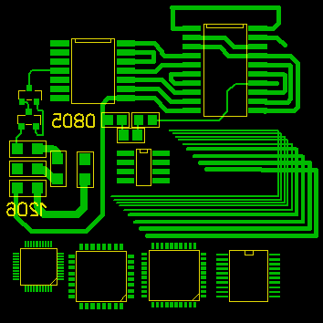

экспериментальная платка:
дорожки 0,2/0,3/0,5/0,6
шаг самый маленький 0,2. немного расползлись дорожки и на выходе получился 0,15 наверно, точно не 0,2.
печатка
test_fen.rar
lay 5
