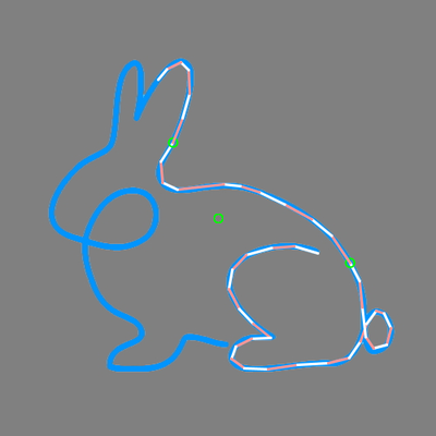

Провёл сравнительные опыты. Да, проще внести добавки в генератор кода при обрисовке. Это чередование цвета в отрезках и кольца-метки (в сгенерированном коде появляется слово "метка" на каждое поставленное кольцо). Плюс кольца показывают направление обвода.
