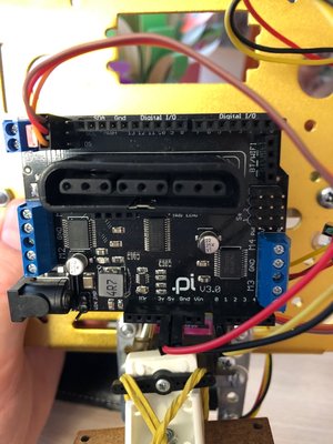

что за шильд?
возможно при выполнении процедуры разворота неправильно выставляются сигналы En и сигналы направления.

Шилд китайский. Таких много на али в самых разных конфигурациях. На вывешенных колёсах (без нагрузки) все работает нормально. Более того, если при выполнении манёвра слегка приподнять машину с стороны подмораживающего колеса, то оно будет крутиться в правильном направлении. Непонятно почему в одну сторону работает лучше, чем в другую.

Dmitriy DIY писал(а):Шилд китайский. Таких много на али в самых разных конфигурациях.
поэтому и нужно сказать какой конкретно шильд.
Dmitriy DIY писал(а): Непонятно почему в одну сторону работает лучше, чем в другую.
проверяй правильно ли выставляются сигналы на драйвере, может подтяжка не включена и какой-то выход болтается, крутится только за счёт помех на входе драйвера.
можешь включить разворот на постоянку, вывесить колёса и вольтметром проверить какие сигналы на контактах управления шильдом.
Вот такой шилд на 4 мотора + порт для подключения джойстика PS2 и сервоприводов.
PS2X & motor Shield v 3.0
