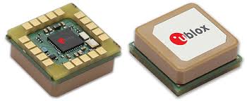

есть много готовых модулей на модулях от ublox и других контор. 39ea есть на али. поискав немного вполне может и что ещё подходящее попадётся, тем более этот симком с глонасс не дружит.

ещё раз - на али 39ea есть, на других торговых площадках тоже глянуть можете. ещё есть куча иностранных магизинов. если дял фирмы как-то растомаживать и по бухгалтерии проводить нужно, так есть всякие посредники, которые могут привезти под заках со всяких дигикеев, маусеров, тме и прочих.
модулей разных полно, и с подключаемой антенной и с уже напаянной (в широком ассортименте и по размеру тоже).
надо с запаяной антенной, ищите с запаяной. хотя из всего разнообразия вполне может чего и с подключаемой найдётся подходящего. допустим примерно такая
понадобиться вам менять антенну на большую, меньшую, поменять вышедшую из строя или на более качественную, это другой момент. может захотите сделать кабель-переходник под другой разъём для внешней антенны или узнав про мост вилкинсона, захотите подключить две и более. может быть и без разъёма проводо напрямую к плате припаян. может быть как у вас напаяна + на плате ещё разъём распаян, так
или так
поискать готовое проще (другой модуль или кто под заказ этот 39ea привезёт), чем самому делать (даже с ненулемыми заниями). если совсем ничего не находится, тады ойсь, вникать и делать. хотя затея всё-равно сильно сомнительная.
чувствительность чего? одно дело сам модуль приёмника (хз, как назвать для лучшего понимания, "полуфабрикатный"...) или от того же ублокса готовый с антенной (sam-m8q и т.д.). параметры в даташитах от производителя. и совсем другое дело, когда непонятно кто и как делает под него платку, пихает усилители, фильтры, какие-то антеннки,... можно сделать качественно, а можно и жутко наговноляпить.

6я серия хорошая, но с глонасом немного поприятней. матюки на подобии l2, l5, rtk ещё приятней, но не всем и не всегда нужны.
ублокс намного более популярны -> больше ассортимент модулей и компактных в том числе.
