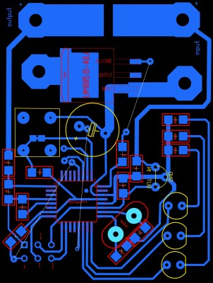

Делаю контролер нагрева питающийся от липо батареи
подскажите как сделать чтобы при достижении низкого напряжения отключать ардуину (отправить спать) пытался сделать но ничего не выходит.
Код собирал из кусочков, получилось что получилось, главное работает всё кроме контроля низкого заряда батареи.
Собираю все на ардуине нано
Вопрос 2) почему у меня получается слишком шумно на 5V линии. Т.е. не прямая линия на осциллоскопе а синусоида ~ +.- 100мв в районе 5в то же самое если посмотреть на выход с ШИМ периоды квадратные но разной высоты.

Сообщение Dmitry__ » 21 окт 2017, 01:23
Акелла писал(а):Вопрос 2) почему у меня получается слишком шумно на 5V линии. Т.е. не прямая линия на осциллоскопе а синусоида ~ +.- 100мв в районе 5в
Надо сначала ответить на этот вопрос, это ненормально, проверять цепи питания и стабилизатор.

Сообщение Акелла » 21 окт 2017, 01:36
Dmitry__ писал(а):это ненормально
что то пошло не так и мега испустила дымок, причем только когда повторно подключил к ЛБП. :o линия питания теперь в коротком замыкании.
В первый запуск все работало нормально, ничего не грелось. Так и не понял как это произошло.
П.С. на схеме в середине нарисован конденсатор круглый, на самом деле это пьезодинамик, пока что не установлен.

Сообщение Dmitry__ » 21 окт 2017, 01:39
А от чего все питалось? Может этот блок питания на помойку?

Сообщение Dmitry__ » 21 окт 2017, 01:48
Да, я поднял выше взгляд и увидел PCB :)
На PCB есть неоднозначность в виде непроведенного провода, но стабилизатор надо шунтировать конденсаторами по входу и выходу, как можно ближе к ножкам этой микросхемы, да простит меня dimamichev :D

Сообщение Акелла » 21 окт 2017, 01:52
Там где непроведенные провода там идут перемычки с другой стороны платы, точки соединения нитками обозначены.
На стабилизаторе стоят 4.7uF на 5V и 100nF на входе

Сообщение Dmitry__ » 21 окт 2017, 02:00
На pcb какой-то бред, ножка gnd стабилизатора lm1085 идет через резистор 10 ом на 1-ю ножку микроконтроллера. Больше никуда не идет, это очень плохо :) схему можна?

Сообщение Акелла » 21 окт 2017, 11:08
Там нет lm1085, название забыл стереть, стоит mosfet, подключен через 10 ом к выходу D3 а ардуине.
Снял ардуину, оказался пробитый 5v регуль, если на него давать питание сразу идет в КЗ, он помер и забрал с собой ардуину(новый регуль выдает 5в, как только поставил ардуину обратно, то сразу ушел в КЗ) вечером попробую поставить новый чип и электролит 100мкф на входе питания.
