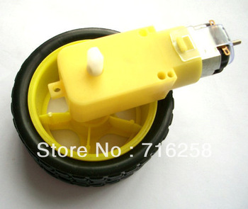

Я тут за время своего отсутствия переделал шасси еще раз. Пришел блютус модуль, наигрался с ним вдоволь. Заказал с али вот такие редукторы с колесами:
Free-shiping-4Lot-package-Deceleration-DC-motor-supporting-wheels-a-smart-car-chassis-motor-robot-car.jpg_350x350.jpg
Free-shiping-4Lot-package-Deceleration-DC-motor-supporting-wheels-a-smart-car-chassis-motor-robot-car.jpg_350x350.jpg (31.07 КиБ) Просмотров: 4096
Привинтил их к корпусу от CD-привода болтиками M3. Крепление надежно, ничего не болтается:
Нашел в барахле драйвер двигателей на L298N, все подключил к ардуино, залил простой скетч для управления по синезубу. Вот что получилось:
Появились проблемы: 1.298-я жутко греется после двух минут покатушек(на найденном мной драйвере двигателей не предусмотрена установка радиатора, и, вероятно, поэтому я его и убрал подальше). 2.Покрышки на китайских колесах просто ужасные и сцепление у них вообще никакое :(
