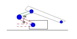

ээ), вот как раз хочу чтобы знающие люди помогли выбрать из этих миллионов нужный под текущие задачи и параметры. совсем без токарно-фрезерных не обойтись конечно, но минимизировать хочется.
красный - рычаг от сервы к промежуточному до крыла.
вот примерно так использовать предполагал. Держит ли серва нагрузку в статике? не будет ли складываться постепенно под давлением потока воздуха?

Сообщение Myp » 01 май 2014, 11:25
подшипник крепится элементарно
вот так примерно
расстояние от центра отверстия до центра отверстия под болт = R подшипника + R болта
чтобы подшипник плотно садился между 4мя болтами.
ты модельные сервы чтоли использовать хочешь?
у самых мощных момент ну максимум 50 кг на сантиметр!!
а с твоим эскизом нужно в 10 раз больше.
считай нужный максимальный момент, бери с запасом 50%
прикидывай какая скорость открытия тебе нужна, и под это дело подбирай передаточное число редуктора и подходящий мотор.

Re: антикрыло на авто
Сообщение self » 01 май 2014, 22:04
вот так было задумано, но деталей достаточно много, что не есть хорошо.
