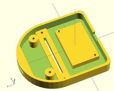

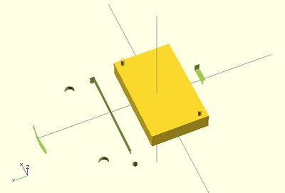

Вот, чтобы не быть голословным:
Предпросмотр после компиляции (F5)
Таже деталь после рендера
