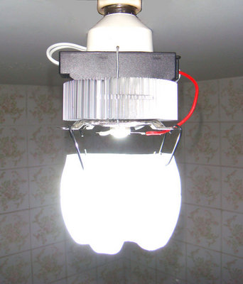

Angel71 писал(а):nsk-racer, если подключить мощный светодиод напрямую к меге, то ей почти моментально прийдёт амба. поэтому подключают через транзистор. у транзистора есть максимальное напряжение, ток и рассеиваемая мощность. использовать bc337 для 3w светодиода уже улыбает, для 10w это уже даже не смешно. у светодиода опять таки есть максимальное напряжение, ток и рассеиваемая мощность. чтоб кристалл светика быстро не деградировал от перегрева используют хотя бы ограничивающие резисторы. для мелких светиков резисторы это норма, иногда можно вообще и без них. а для мощных светодиодов использовать резисторы хоть и можно, но очень не желательно. при нагревании у резистора меняется его сопротивление, при чём меняться может оооооочень сильно. если светик дорогой, лучше использовать драйвер (в самом простом варианте это простенькая схемка, ограничивающая ток). +для 10W диода обязательно нужен радиатор. можно прикрутить к кулеру от проца или видюшки (оставить вентилятор или использовать только радиатор уже дело ваше). недорогой новый выйдет примерно 3-4$, на барахолке можно вообще за копейки достать. оставить вентилятор или использовать только радиатор уже дело ваше.
Спасибо за подсказки) я и не собирался делать на их транзисторе, я купил транзистор кт817г, и драйвер для 10w диода на 1 ампер) я так понимаю я должен подцепить на шим выход транзистор, а с него на драйвер и тогда у меня ничего не сгорит и я смогу упарвлять яркостью диода? На вашем фото 20w диод?

на одной из фото точно 10-ти ваттный. кт817г эт биполярный, т.е. печка.

Сообщение nsk-racer » 30 янв 2013, 16:59
Angel71 писал(а):на одной из фото точно 10-ти ваттный. кт817г эт биполярный, т.е. печка.
