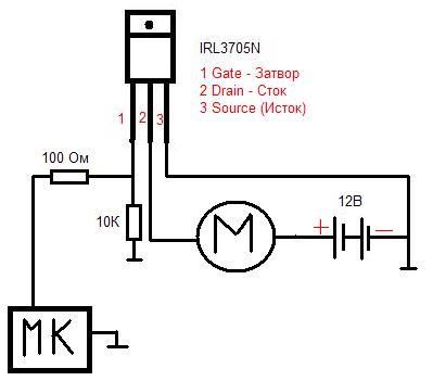

Сообщение ildmitry » 21 авг 2012, 19:27
Kitam1n писал(а):
Romikgy писал(а):схему вашего шима покажете?
+1
ладно, поехали - а схемка там Ваша же :-) вы же мне ее сами и давали :-)
это я сейчас для экспериментов собрал - мне надо, чтобы лампочка плавно загоралась и тухла.

Теперь едем дальше - да действительно ATMega8 с 3 ШИМами, но из них я всего 2 использую на 2 H-bridge
Схема вот: http://www.pyroelectro.com/tutorials/h_bridge_4_transistor/index.html
Для реверса у меня как и было раньше так и используются реле, которые стоят на плате KernelChip KE-USB24R, они просто подключены так, что на двигатели выдается или "+" и "-" или наоборот "-" и "+". Я пока не стал все переделывать, я жду пока ко мне приедет ATMega 328 (я заказал несколько на Ebay). У меня конечно есть мысль о том что можно через L293D сделать так чтобы 2 ШИМа только нужны были для управления скоростью двигателю и плюс еще несколько обычных не ШИМ выходов, чтобы задавать направление - но я пока еще не продумывал эту идею до конца (не до этого было)

Сообщение Romikgy » 21 авг 2012, 20:49
шим от МК я так понимаю... а для двигателя надо диод шунтирующий ставить ... скорее всего шум появляется не от самого шима , а от обратки самоэдс на двигателе ...

Сообщение ildmitry » 21 авг 2012, 21:13
Romikgy писал(а):шим от МК я так понимаю... а для двигателя надо диод шунтирующий ставить ... скорее всего шум появляется не от самого шима , а от обратки самоэдс на двигателе ...
а от лампочки, включенной вместо двигателя тоже появляется самоэдс? естественно нет.....
повесил конденсатор на питание усилителя, ситуация лучше не стала..... что можно еще попробовать сделать?
