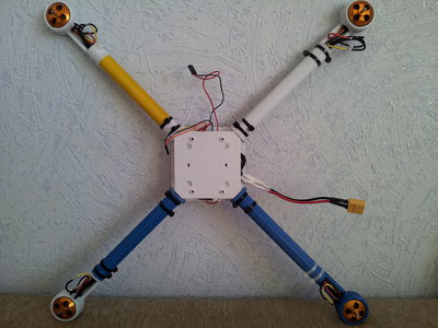

продолжаем сборку:
лучи

Сообщение AndreiSk » 30 июл 2012, 13:25
IMHO, совать моторы в чашки не очень хорошая идея,
у меня даже после 5 минут моторы горячие, даже обдуваемые пропеллером
AndreiSk
Сообщения: 2639
Зарегистрирован: 23 апр 2009, 17:03
Откуда: Москва, Самара
прог. языки: C#
Re: mVit - Мои проекты.
Сообщение mVit » 30 июл 2012, 17:49
Да, согласен, поломаю эту раму, буду делать как у всех из квадратной трубы. С чего- то надо же начинать ... Планирую FPV полетать ...

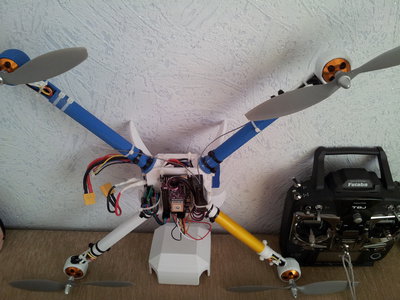

продолжаем дальше:
1. регули решил не ставить в лучи, спрятал в центре;
2. монтаж регулей на пропаяных скруткх. выведены наружу: питание от аккума, управление регулями и питание +5В на автопилот;
3. напечалал пластину для крепления электроники (автор оригинальной конструкции использовал другой автопилот - MultiWii). на пластине отверстия для крепления электроники, отверстия для просовывания стяжки для крепления приемника и телеметрии.
Добавлено спустя 1 час 57 минут 53 секунды:
электронику установил, пропеллеры закрепил. вроде все работает нормально. в комнате на 20-30см поднялся. тянет влево. надо настраивать уровень горизонта. нужно идти на улицу, а то я всю мебель перебью или кого-нибудь поколечу...
