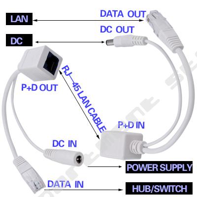

вобщим была камера простая, стала с питанием по сети.
открываем камеры и втыкаем на снутренности
видим что неиспользуемые контакты заботливо соединены попарно и выведены под какой-то незапаянный разъём.
но во избежание чего-то они замкнуты резюками по 75 ом наверно от помех)
резюки нафиг выкидываем, в одну дырочку паяем перемычку от контакта питания, в вторую суём перемычку на контакт массы
было так:
стало так:
собираем обратно
втыкаем сетевой шнур в камеру, второй конец сетевого шнура втыкаем в половинку от разветвителя китайского ценой 1 доллар
http://www.ebay.ca/itm/ws/eBayISAPI.dll ... AQ:CA:1123
один хвостик в рутер пихаем а в другой питание от БП
вуаяля :) камера стала POE
при большой удалённости не забываем про падение напряжения и подбираем БП с таким выходным напряжением чтоб на другом конце провода было около 5 вольт.
у меня провод короткий, несколько метров, так что БП 5 вольтового вполне хватает.

А поскольку от 5 вольт питаются только моторы, а камера и контиоллер от отдельных стабилизаторов на 3,3 - небольшое превышение не критично.
