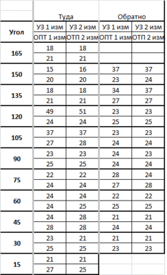

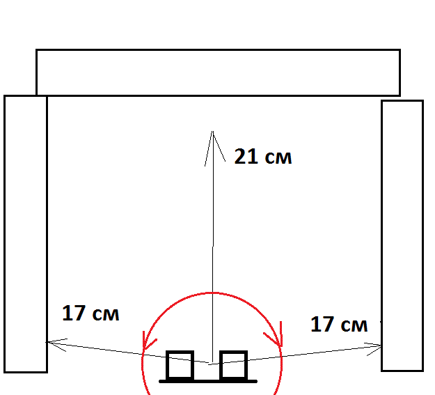

Сделал я вторую платформу без моторов для опыта, на 1 серве 2 датчика, ультразвуковой HC-SR04 и оптический sharp 2y0A02 (полное название GP2Y0A02YK0F) Сравнил их в "тепличных" условиях. 3 коробки из под материнских пла, расстояния слева 17 см спереди 21 справа 17 см (точность 1-1,5 см :D , смотря от чего мерять, учитывать ли внутренности головок и т.д.) В общем и целом выяснилась и так понятная "в догадках" теория. Для ультразвукового датчика камнем преткновения являются углы. при движущейся платформе, с первого раза, без мониторинга значений можно не понять ибо датчик успеет сделать несколько измерений прежде чем возникнет ситуация когда он (робот) сможет столкнуться и одно из значений точно будет верным. Что касается самого эксперимента. Таблицы здесь почему то всегда сбиваются, вставлю картинкой (УЗ-Ультразвуковой цифровой датчик ОПТ-оптический датчик шарп, аналоговый. Дистанция в сантиметрах, измерение "туда" это движение серво от 165 градусов (справа) до 15 градусов (слева) против часовой стрелки, так как конечные углы по 2 раза не сканируются то в этих местах нет значений.)
Таблица измерения расстояний
Как видно проблемы только в углах "П" образного препятствия и то только при движении в одном из направлений для серво. Это 120 градусов "туда" (при движении серво от 165 до 15 градусов, против часовой стрелки)

Re: Обсуждение алгоритмов движения пылесоса
Сообщение Myp » 20 окт 2014, 15:59
насколько быстро крутится датчик?
может проблема из за того что излучатель/приёмник несимметричные и поворот влево не тоже самое что поворот вправо?
а если попробовать поставить вертикально? чтоб излучатель и приёмник были на оси вращения?
Сообщение Kulverstukas » 20 окт 2014, 16:55
Я писал в предыдущем сообщении что менял задержку до 2000мс и ничего не поменялось, серво угол отбивает по заданию, что по часовой что против часовой стрелки 15 градусов один угол должен быть. Для чистоты эксперимента попробую то о чем вы говорите. датчики стоят точно на оси вращения,насколько это возможно (так прочнее) (Сделал фото)
УЗ датчик немного повернут вверх нарочно, чтобы не отражать горизонт (если установлю на бота).
Сообщение Myp » 20 окт 2014, 17:28
не, щас и приёмник и передатчик (серерые кругляши с решеточкой) в одной плоскости вращения, но оба сбоку от оси вращения, приёмник справа, передатчик слева(ну или наоборот), ось вращения проходит между этими между датчиками.
я предлагаю поставить плату вертикально, чтоб передатчик над приёмником был, тогда они оба будут на одной оси вращения, но в разных плоскостях.
имхо на таких маленьких дистанциях, когда расстояние между излучателем и приёмником сравнимо с базой датчика, получается некий параллакс.
