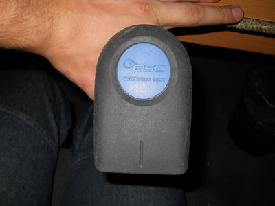

Итак, как и обещал - препарирование сканера штрих-кодов.
Сканера бывают нескольких типов, но подразделяются на две категории - светодиодные и лазерные. Тут препарирую светодиодный (лазерного под руками нету, но тоже препарирую..попозжее)
Итак:

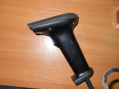

Пистолетного типа, курок запускает сканер.
Внешний вид

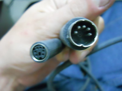

Включается в разрыв клавиатуры, так что на выходи имеет скан-коды клавиш.
Разёмы подключения

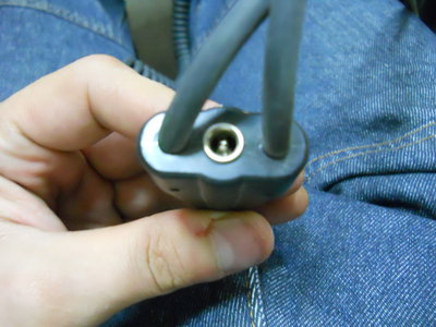

Видимо, на случай нехватки питания, имеет разъём для дополнительного питания.
Дополнительное питание

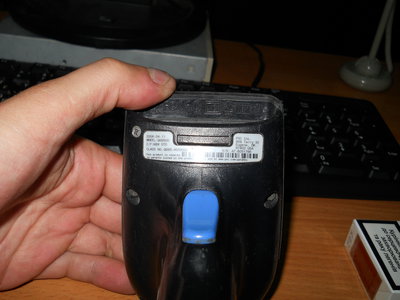

Общий вид.
Этикетка

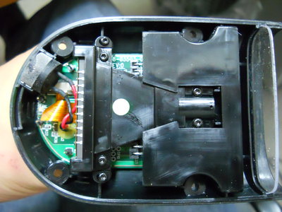

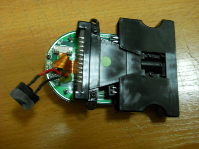

Основная плата и датчик.
Снятая крышка

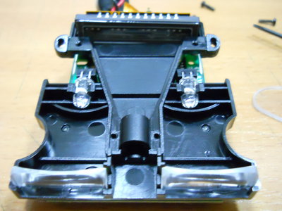

Линзы. Просто линзы.
Вид на линзы

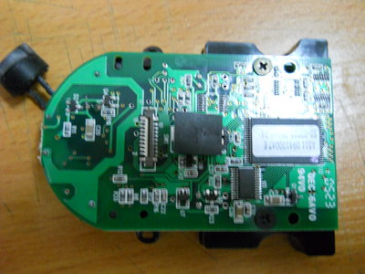

Основная плата со считывающей головкой. Вид с обеих сторон.
Основная плата
Основная плата - низ

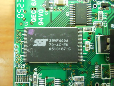

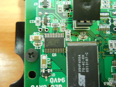

Маркировки микросхем (даташиты не гуглил пока, погуглю - прикладу сюда).
Микрушка - 1
Микрушка - 2

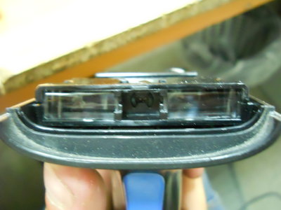

Самое вкусное - вскрытая головка. Как видим, всё просто.
Разобранный датчик

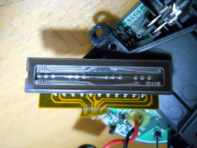

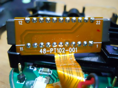

Собственно, сам считывающий элемент. Первый раз такое вижу.
Основной датчик
Его маркировка.
Датчик - маркировка

Вот, собственно. ИМХО, если разобраться с протоколами датчика - получится очень нехилый датчик линии.
Ваши мнения, господа?

Вот. Головка оптико-механическая, с качающимся зеркалом.

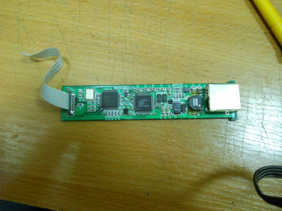

Ну и на закуску, чисто подразнить - стационарный многолучевой сканер.
Но его я разбирать не буду - дорогой. заррряза...
