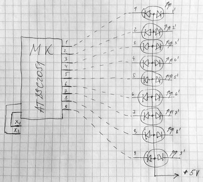

Сообщение Walera_S88 » 25 ноя 2010, 17:01
Да после долгих поисков, как вы "Radist" и говорили, необходимой микросхемы не было найдено. Поэтому возвращаюсь к предыдущей своей конструкции, но снова возникает один вопрос. Есть микроконтролер (AT89C2051) и двухцветные светодиоды (9 штук). На 4 порта мк подаю двоичный код (1-9) соответственно подается лог.0 на другие порты (загораются светодиоды). Но светодиоды у меня двухцветные с общим катодом. Каким образом мне можна с помощью ножек мк x1 и x2 управлять цветом всех светодиодов. Например, подаю на x1 лог.1, а на x2 лог.0, ну и на входы (на схеме не обозначены) 0110 (6) и получаю шесть зажженых светодиодов зеленого цвета. А когда меняю x1 лог.0, а на x2 лог.1, то ети же 6 светодиодов загораются красным цветом. Какую микросхему или что-то иное можно использовать?

Сообщение Victorovych » 25 ноя 2010, 17:12
Подойдет 555ид10, только надо 9 диодов добавить. Это ответ на первый вопрос
Исли хочется на контроллере соедини матрицей и динамика тебе в помощь

Сообщение vadinator » 25 ноя 2010, 18:32
Можно использовать ПЗУ с параллельным интерфейсом. Если нужно увеличить кол-во выходов, ПЗУ-хи можно параллелить по адресной шине.
