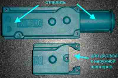

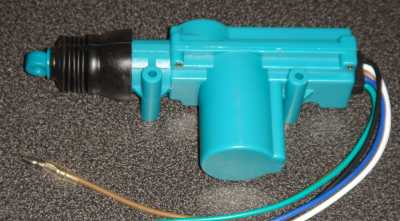

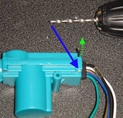

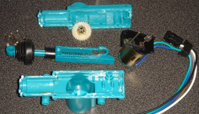

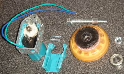

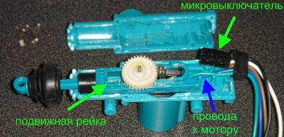

Сообщение SMT » 27 ноя 2009, 03:40

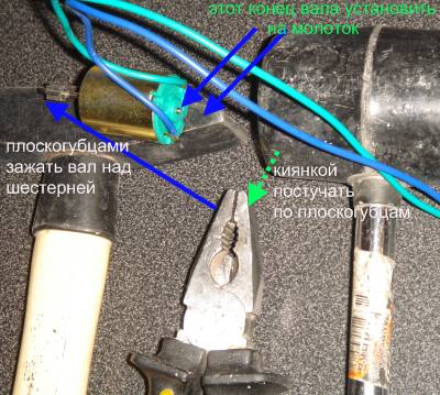

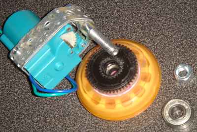

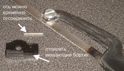

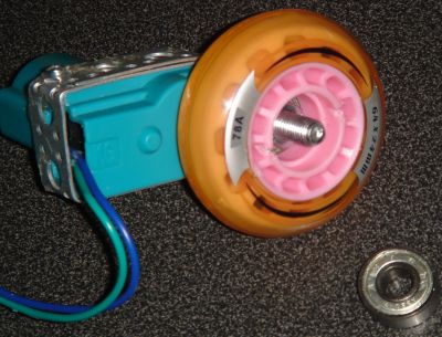

Переделка автомобильного актуатора в мотор-редуктор.
Результат не сильно порадовал - в разных направлениях по разному вращается. Тем не менее шестерни в нем отличные, мотор несколько слабее, чем от помпы омывателя, но много мощнее моторчиков от игрушек. Потребление при 3в 150-300мА (при застопренном якоре до 500мА). При 7в работает очень уверенно. Да и сгореть ему не грозят штатные 12в (хоть и расчитан на кратковременную работу, вероятно). В целом - самое лучшее, что я пробовал за этот год.
Приемлимая цена - от 100 до 200р. за штуку. Времени заняло несколько часов (при том, что есть всякие инструменты). Собранный с колесом оказался шумноват (из-за люфтов колеса, вероятно). Крепление к внешней раме не продуманно. Одним словом - самоделка. Теперь предпочел бы купить готовый комплект мотор-редуктор-колесо с подобными и повторяемыми характеристиками, с удобными прочными креплениями.
WARNING
Осторожно: хорошо склеенная прочная пластмасса - легко пораниться, вскрывая и обрабатывая корпус. Обязательно одевайте очки, чтобы избежать попадания в глаза отскакивающих кусков пластмассы!
Бывают модели с 2мя и 5ю проводами. Во втором случае внутри добавлен микровыключатель для организации центрального замка. Шестерни подошли по модулю к принтерным от струйников эпсон (может и к другим подходят).

Сообщение avr123.nm.ru » 27 ноя 2009, 09:49
Отлично ! Только сверло кажись для бетона.
В Москве такие актуаторы в розницу 100 рублей стоят обычно.

Re: Автомобильные актуаторы
Сообщение yak-40 » 27 ноя 2009, 10:04
2SMT: Супер!, Зачёт! :good:
А передаточного числа достаточно? Не бысторо ли крутится колесо?
З.Ы. Актуаторы я вскрываю ударом молотка в район гофрированой резинки. Вскрывается на ура, и безопасно :)

Сообщение avr123.nm.ru » 27 ноя 2009, 10:22
Разбиваемую молотком фигню советую класть в один или несколько пакетов перед ударом, тогда и безопасней и детальки искать не придется.
Сообщение SMT » 27 ноя 2009, 15:42
Скорость тележки с одним мотором, питание 6в:
без нагрузки 1 м\с
с нагрузкой 1.5 кг - 0.8 м\с
с нагрузкой 6 кг ~ 0.6 м\с
