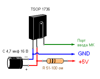

Подключение TSOP к Arduino. Про TSOPы очень хорошо написал Yak-40 в теме "Поиск базы на ИК-светодиодах+TSOP(теория и практика)".
Берем от туда схему:
схема
Не забываем, что импульсы с ТСОП-ов идут в инверсном виде, то есть, активный сигнал - 0!
#define LED 13   // LED подключаем к pin 13
#define RC 12   // Выход с TSOP на pin 12
int RC_State = 0;
void setup()
  pinMode(LED, OUTPUT);     // sets the digital pin as output
  pinMode(RC, INPUT);     // sets the digital pin as output
void loop()
  digitalWrite(LED, LOW);     // LED Off
  RC_State = digitalRead(RC); // читаем состояние
  if (RC_State == LOW)        // если лог. ноль то зажигаем LED
    digitalWrite(LED, HIGH);  // LED on
    delay(100);                // waits for a 100 uSec
Теперь берем пульт ДУ и проверяем, при нажатии кнопки на пульте загорается LED.

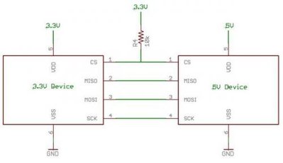

PS: если у нас 3х вольтовый Arduino есть 2 варианта
1. Применить не 5ти а 3х вольтовый TSOP TSOP18SS3V
2. Сделать согласование уровней Англоязычная статья
самый простой вариант из статьи.
