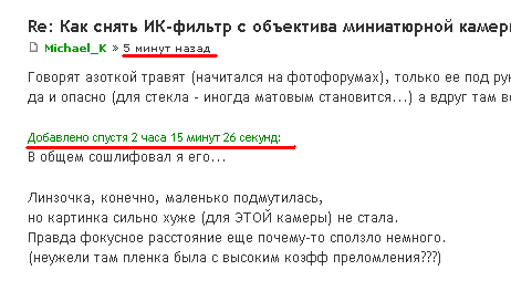

Сообщение Michael_K » 10 ноя 2009, 04:14
Говорят азоткой травят (начитался на фотофорумах), только ее под рукой нет,
да и опасно (для стекла - иногда матовым становится...) а вдруг там вообще пластик или еще фиг знает чего...
Добавлено спустя 2 часа 15 минут 26 секунд:
В общем сошлифовал я его...
Линзочка, конечно, маленько подмутилась,
но картинка сильно хуже (для ЭТОЙ камеры) не стала.
Правда фокусное расстояние еще почему-то сползло немного.
(неужели там пленка была с высоким коэфф преломления???)
