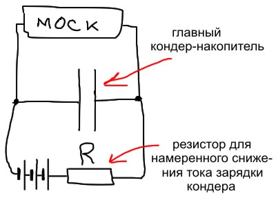

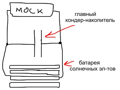

galex1981 писал(а):А в чем проблема использования солнечных батарей? MegaBizon уже и схему скинул то...
Нету подходящей. Чтобы небольшая была по размеру и 3,5V выдавала (как говорят, надо min 3.5V, но по моему опыту лучше 5V)
Добавлено спустя 29 минут 59 секунд:
Иначе вся внутренняя конструкция бесполезна, так как всё это скопление деталей (транзюки-резюки-кандюки) само по себе создано выщиплять енергию для моторов из солнечной батарейки. И на сколько это у твоей конструкции получается, пока неизвесно.
Не, не, не! У меня имитирована солнечная батарейка.
.JPG
так ДОЛЖНО быть по философии BEAM
.JPG
моя имитация солнечной батарейки
Моск (транзюки-резюки-кандюки) будет работать одинаково и там и там.
По сути, номинал резистора в варианте с батарейкой соответствует уровню освещенности в варианте с использованием солнечной батарейки. Вот. :)
А фотодиоды обязательно закажу :roll:
