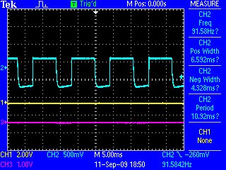

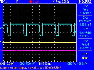

Вот добрался до токового щюпа снял характеристики потребления сервы в фиксированом положении когда ее пытаюсь пересилить:
Побольше нагрузка
Маленькая нагрузка
Кушаемый ток ето проседание вниз синий сигнал на втором канале (зависит как щюп прицепить по направлению тока иои обратно), вот возникла идея мерять продолжительность кушания тока для определения среднего потребления, т.е. С помощью компаратора и таймера меряем время за которое серва ест ток близкий к значению описаному в документе как "STALL CURRENT"
