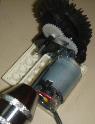

Осмотревшись, под рукой подходящих моторов помощнее не обнаружил и решил пустить в ход оставшееся от пары "фенольных" машинок половинки редукторов (первая половина пошла на изготовление первого набора мотор-редукторов). На этот раз вместо 3-х шестерен решил оставить 2 - для динамики. Двигатели взял те-же МОТ1, купленные за 14 руб в Чип-Дип-е. На оси редуктора закреплены два колеса - одно с половиной оси было откушено кусачками, оставив сантиметр оси, на который потом можно будет надеть колесико энкодера от мышки.
Просверлил в корпусе редуктора отверстие, вставил в него вал с шестерней и подав на мотор питание, по звуку отрегулировал его положение, зафиксировав термоклеем. К контактам двигателя припаял провод питания (лучше бы поставить разъем - чтобы можно было полюсовку менять), коненсатор 0,1 мкФ и зафиксировал всю конструкцию термоклеем на панельке от Лего.

При рассмотрении и отладке кода с выравниванием движения по энкодерам, обнаружилось, что энкодеры, изготовление которых было описано здесь неплохо работают на низких скоростях, но пропускают много сигналов на скорости выше средней. Попытка уменьшить количество зубчиков на диске помогла, хотя конечно почти втрое снизилась разрешение энкодера - примерно с 50 до 20. Решил попробовать установить энкодер прямо на шестерню - вот что получилось:

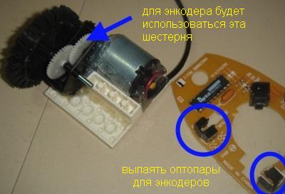

Из старой "шариковой" мышки (не оптической, а с шариком) выпаял две пары оптических датчиков
Для начала проверил насколько шестерня понижает передачу крутящего момента на колесо, посчитав количество ее оборотов за один оборот колеса - оказалось, что она вертится в четыре раза быстрее. Восем отверстий на шестерне дадут 8х4=32 сигнала ("тика") или 64, если считать фронт и спад сигнала.
Поскольку редуктор прочно приклеен термоклеем, насверлил отверстий в одной из шестерен не разбирая редуктора.
Отверстие получилось великовато, по этому высверлил 6 отверстий вместо 8-ми - 6х4=24 тика (в следующий раз буду сверлить шестерню, вынув ее из редуктора).

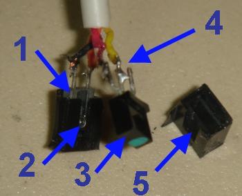

Пара оптического датчика, выпаянная из мышки. В некоторых моделях на датчики надеты крышечки (4), которые точно их позиционируют и изолируют от засветки друг друга. Светодиод (1) имеет два контакта, их полярность можно установить тестером. На фотоприемник его нужно направлять линзой (2).
Кирпичик фотоприемника (3) фактически содержит внутри два фотоэлемента, подключаемых через три контакта, средний - общий (4). Полярность также можно определить тестером, поднося фотоприемник к настольной лампе, а затем убирая от нее - сопротивление меняется, если тестер подключен правильно.

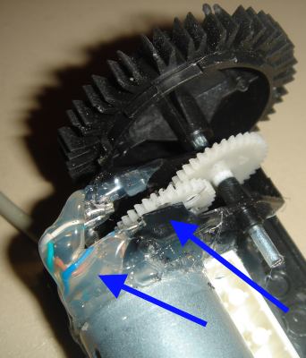

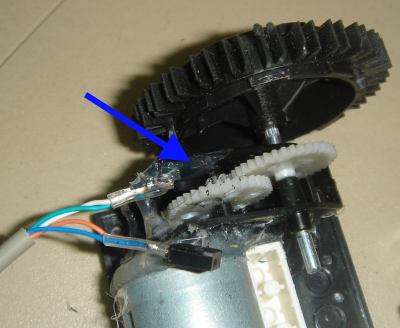

Сначала наклеил фотоприемник (сняв крышечку), расположив его напротив одного из отверстий.
Затем наклеил светодиод (крышку не снимать - будет сильная засветка датчика!). При наклейке проверял поворотом колеса и контрольным светодиодом, включаемым программой, правильность позиционирования.
Затем допполнительно закрепил датчики и провод термоклеем.
