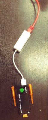

Данные о параметрах агрегатов (напряжение на статоре, активная и реактивная мощность) беру с резервных счетчиков эл. энергии по протоколу MODBUS TCP/IP (стандартный промышленный протокол) через такую шнягу:
Это старенький TV-Box на Android 4.2, который долго валялся у меня без дела. Для этой задачи он хорошо подошел, т.к. имеет возможность подключаться к Ethernet через USB- адаптер и задавать статический IP. Т.о. одним портом смотрит в LAN и общается по MODBUS со счетчиками, а через WiFi попадает в интернет. Данные со счетчиков обрабатываются приложением на андроиде и передаются в Firebase для отображения в реальном времени. Параллельно передаются через App Script в Google Sheets для построения тенденций. Сайт, соответственно, подключается к Firebase для динамического отображения состояния агрегатов и к Google Sheets для отображения графиков по запросу. Приложение в шняге можно обновлять по WiFi (AirDroid). Питается от надежных 24В, и при перезагрузке, естественно, приложение самозапускается.
