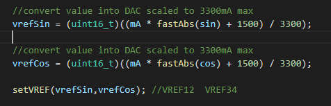

Сообщение Myp » 23 янв 2020, 22:36
Блин, а как тогда нормальные люди делают ШИМ управление моторами чтобы они не пищали обмотками?
если даже с 72 мегагерцами получается писк, а там всего-то 512 значений.
и всё равно непонятно
посчитали синус по таблице, получили красивое в битовом плане число
а потом хренакс и засунули красивое число в формулу с каким то фигом фиксированными цифрами тока 3300 мА и 1500 мА
vrefSin = (uint16_t)((mA * fastAbs(sin) + 1500) / 3300);
в итоге при угле в 90 градусов sin=511 и получатся говняшка
vrefSin = (500мА*511+1500)/3300 = 77,88
а при нуле градусов vrefSin = 0,44
в сумме тоже фигня, 78,333333
потом эту цифру тащат в процедуру setVREF(vrefSin,vrefCos);
которая делает я не знаю что
//Vref
inline static void setVREF(uint16_t VREF12, uint16_t VREF34)
   VREF_TIM->CCR3 = VREF12;                  //TIM_SetCompare3(VREF_TIM, VREF12);
   VREF_TIM->CCR4 = VREF34;                  //TIM_SetCompare4(VREF_TIM, VREF34);
#define VREF_TIM TIM3
VREF_TIM->CCR3 = 77,88 это что блин значит ? :(
это тоже какая-то битовая магия?

Сообщение Myp » 24 янв 2020, 23:13
Dmitry__ писал(а):Потом, а кто сказал что это пищит шим? Надо мерить частоту. Это может пищать PID регулятор с максимальной частотой снятия данных с энкодера.
блин, куда не глянь всюду непойми чё, я незнаю, пойду посмотрю как там угол снимается.
Dmitry__ писал(а):Посчитали что угодно в грязных цифрах, любой разрядности, а потом хренакс и обрезали до красивого числа двоичной маской.
там таблица посчитанных синусов уже забита, в таблице цифры от -511 до 511
static const int16_t sineTable[1280] = {
0,3,6,9,13,16,19,22,25,28,31,34,38,41,44,47,
50,53,56,59,63,66,69,72,75,78,81,84,87,90,94,97,
   // и так далее до
501,502,502,503,503,504,505,505,505,506,506,507,507,508,508,508,
509,509,509,509,510,510,510,510,510,511,511,511,511,511,511,511,
   //и дальше в обратную сторону через ноль до -511
Dmitry__ писал(а):Не очень понял, 90 град. от полного поворота сервы? Таблица в 512 дискрет в таком случае очень мало. Если 90град. от полного одного шага шаговика, то не понимаю где говняшка, т.к. полный шаг = 360/200 град.
Для полного физического шага.
Для 90 градусов синус по табличке в памяти равен 511.
это красивое число 511 зачем-то засунули в странную формулу масштабирования до 3300 мА
(Это максимальный ток для шаговика размера 57, такое ощущение что формулу забыли исправить под 42 шаговик, у меня стоит драйвер A4954 и он в пике 2 ампера может дать)
текущий ток мотора умножают на синус угла, прибавляют 1500 мА и делят на 3300 мА
получили цифру 77,87878787 запихали её в uint16_t и отправили в регистр ШИМа
Твоя теория про красивость цифр в битовом плане рушится.
нафига диапазон 0-511 масштабировать в 0-77?

Добавлено спустя 1 час 52 минуты 24 секунды:
Re: MKS SERVO42B шаговик с обратной связью не пропускающий шаги
феерически :shock:
у китайцев в прошивке вырезан пункт меню установки рабочего тока, оставлен только пункт тока удержания
при этом пункт удержания переименован как будто это рабочий ток
но по факту если на экране выбрать 100 мА то ток 100мА запишется в motorHoldCurrent, а в motorCurrent запишется 200 :o
при этом само собой в PID алгоритме выбирается ток для корректировки согласно этим двум величинам.
ma = (int32_t)((fastAbs(u) * fastAbs((int32_t)(motorParams.currentMa - motorParams.currentHoldMa))) / fullStep) + motorParams.currentHoldMa;
а потмо хренакс и та странная формула с масштабированием...
я понимаю если бы масштабировалась в заданные пределы 100-200 мА, но масштабируется в 1500-3300

Сообщение Myp » 25 янв 2020, 18:26
Вобщем обратился к истокам
китайцы при передирании с оригинала выбросили кусок кода который масштабировал ток)))
заодно выбросили опцию уставки тока удержания отдельно от рабочего тока...
фик знает что ещё
Сообщение Myp » 27 янв 2020, 01:34
вернул кусок кода для масштабирования и меню для выбора тока.
вроде норм стало.
код местами совпадает с оригиналом, но видимо взята какая-то древняя версия, кое каких вещей не хватает плюс кое что китаец переименовал.
местами даже проапгрейдил, кое какие расчёты заменил битовыми сдвигами.
