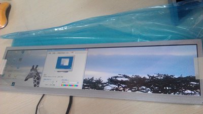

простенький интерфейс с редко меняющимися небольшими участками, как на видео выше, можно и без lvgl на некоторых ардуинах с хиленькими мегами. 100 баксов за такой тфт ради гигантомании с разрешением/размерами экрана, это как говориться на вкус и цвет все фломастры... по секрету, для извращений, на ssd1963 есть модули даже с 7 и 9 дюймовыми экранами с разрешением 840*480 и с/без тачем + hmi экраны есть не только у некстион и можно не ограничиваться 5-ти или 10-ти дюймовым.
есть и не космически стоящие ардуино-совместимые платы, которые потянут и lvgl и отрисовку на цветном экране с не самым низким разрешением. даже с небольшой повёрнутостью на гигантомании, если не перерисовывать весь экран, таже есп32 вполне спокойно потянет цветной экран с разрешением примерно 800*480. для экранов с более низким разрешением и цветностью ешё попроще будет. кому сильно хочется пострадать фигнёй с гигантоманией и перламутровыми пуговками, так не обязательно же примитивное на hmi экранах ваять, есть же одноплатники. а с одноплатниками вообще с выбором экрана попроще будет. хочется разрешение поболее этих несчастных 800*480, легко. хочется дюймов побольше и фен-шуйные автомобильные диагонали экрана, тоже есть из чего выбрать. 10, 12, 14,.... да хоть 19 дюймов:
это же так круто будет. можно к климат-контролю медиаплеер добавить, нафигатор и много чего ещё. даже 3д куртизанка перестанет жаловаться, что у неё мало свободы передвижения и некуда подружек пригласить, так уж и быть, когда будешь подъезжать к заправке, будет напоминать, что в холодильнике пиво заканчивается.
понятное дело, что некоторым на железке для климат-контроля ещё в игрушки поиграться может захотеться :pardon: тады ойсь, придётся брать большой игровой моник и топовое десктопное железо.
