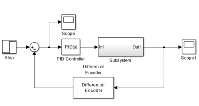

Сообщение Sofiko » 11 апр 2020, 00:42
Всем доброго времени дня!Может кто подсказать, как правильно собрать схему в симулинке,чтобы получилась адекватная с использованием энкодеров на валу шаговика для отслеживания реального положения печатающей головки. В качестве subsystem использую встроенную модель шагового двигателя из библиотеки(не знаю, куда подключить in, и правильно ли стоит out).Правильно ли подсоединение энкодера,как на 2 картинке?

Сообщение pdk » 12 апр 2020, 13:05
"Out" вывести с выхода "Theta".
"In" завести на генератор сигнала. Да его, тоже надо сделать: компаратор для DIR + преобразователь напряжение/частота для STEP.
