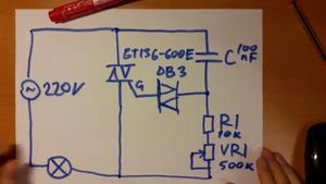

Доброго времени суток, по самой простой схеме пытался собрать диммер на симисторе, пока только учусь опыта в электротехнике нет, в схеме которую я нашёл стоял другой симистор, автор сказал, он рассчитан на мощность 800 Вт, я установил BTA16 с запасом на 2кВт. Спаял схему потенциометр (левый выход земля, средний к лампе, правый к резистору), симистор А1 к нижнему узлу, А2 к верхнему, G(управляющий) к динистору, для проверки установил галогенку на 500 Вт кручу потенциометр ничего не меняется, лампа горит на всю, подскажите, что делаю не так?

стоит нарисовать как подключен симистор относительно ножек, можно фото.
