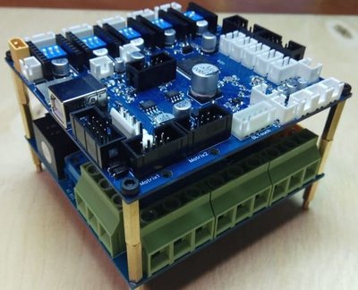

Мы подготовили новую плату семейства Selena с модульной компоновкой.
Selena Matrix заменяет версию Selena Pro (6 сменных драйверов двигателей)
Selena Matrix призвана упростить коммутацию в принтере и уменьшить число внутренних электронных блоков принтера до минимума.
Selena Matrix состоит из блока контроля, силового блока и набора модулей расширения.
Блок контроля и силовой устанавливаются друг над другом, сильно экономя место в принтере.
Сборка

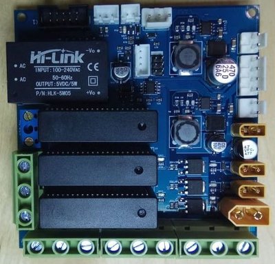

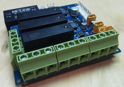

Selena Matrix силовой блок
• Подключается непосредственно к блоку питания Один-В-Один.
Силовая сбоку
• Имеет защищенный канал управления 220в на борту для подключения нагревателей стола мощностью до 600вт.
• Управляет питанием принтера через встроенный контроллер, позволяет как выключать, так и включать принтер через канал управления 220 вольт.
• Использует диапазон питающих напряжений блока питания 16-25 вольт (есть 12в версия)
• Использует мощные стабилизированные источники +5в, +12в, до 3 ампер на каждом.
• Имеет разъем управления мощным внешним сервоприводом.
Силовая сверху

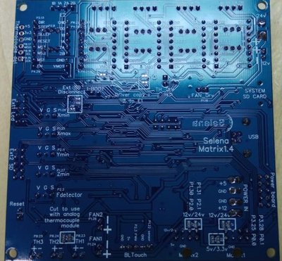

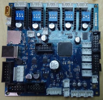

Selena Matrix блок контроля
• На плате разместились 5 сменных драйверов с независимым управлением, 4 разъема концевых выключателей, разъем сенсора прутка, 4 канала температурных сенсоров, 3 канала управления вентиляторами.
• Разъем расширения с независимым питанием для подключения внешних плат (RaspberryPi OrangePi WiFi)
• Отдельный разъем с подавлением помех, для подключения сенсора уровня стола BlTouch или аналогичного.
• Цепи температурного контроля работы драйверов и управление активным охлаждением.
• Плата защищена дополнительными предохранителями от неправильного подключения внешних устройств 5в.
• Имеет встроенную защиту от пробоя каналов температурных датчиков.
Контроль сверху
Контроль снизу

Сообщение Vooon » 21 янв 2019, 19:48
Все вроде красиво, но где защита перед hi-link'ом?
Хотя бы полифьюз с варистором.

Сообщение ales2k » 22 янв 2019, 11:30

Сообщение Vooon » 22 янв 2019, 18:41
Это конечно хоть какая-то защита, но:
1. номинал предохранителя будет же под основную нагрузку (БП ШД, стол)
2. надежда на то, что варистора в силовом БП хватит.

Сообщение ales2k » 24 янв 2019, 12:46
Vooon писал(а):Это конечно хоть какая-то защита, но:
Ну на зарядки для мобильных варисторы не ставят, а это фактически тоже самое.
Да и конструкция у HiLink достойная http://lygte-info.dk/review/Power%20Mains%20to%205V%200.6A%20Hi-Link%20HLK-PM01%20UK.html
Мы их во многих устройствах применяем, работают сотнями, если уже не тысячами без нареканий :). Рекомендую.
