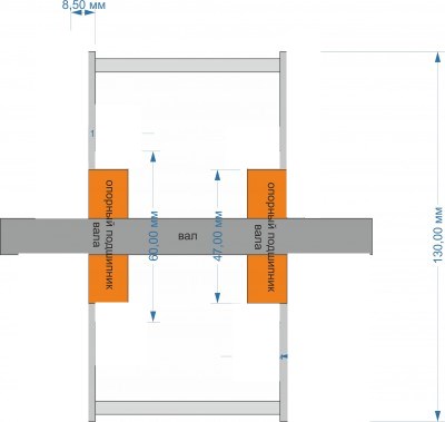

Всем приведы..Суть вкратце в чем: делаю самодельный "рукожопный" :shock: :D компрессор. Нужно для него картер. Могу конечно руками сделать-токарный станок и т.д. есть. но сложно это все. Вопрос такой: насколько прочная печать получается? Сможет она без деформаций держать несущие подшипники вала- 14мм шириной, на которые прикладывается нагрузка в 250-280кг?
Хочу отпечатать картер целиком.
Вкратце конструкция выглядит вот так-как на приложенной картинке.

Re: Прочность 3d печати? Требуется распечатать картер
Сообщение kindrat » 08 авг 2016, 16:54
FDM нет, т.к. как минимум нагрев будет у компрессора - на прочности пластика сильно скажется. ИМХО если и использовать 3д печать - то для вижигаемой модели и литья металла.

Сообщение kochevnik » 08 авг 2016, 17:22
Думаю нейлон вполне должен осилить такую задачу

Сообщение kindrat » 08 авг 2016, 17:44
Детали топикстартер большие хочет, как быть с усадкой нейлона?

Сообщение Myp » 08 авг 2016, 18:17
BACKSEET писал(а):Сможет она без деформаций держать несущие подшипники вала- 14мм шириной, на которые прикладывается нагрузка в 250-280кг?
как нарисовано на картинке категорически нет, даже литая на заводе пластиковая деталь не выдержит
потому что на картинке практически весь вес приходиться на тонюсенькое пластиковое колечко, там дай бог 7 миллиметров пластика, а оно ещё и торцом прикреплено к тонкой стенке картера без каких либо рёбер жёсткости.
нужно как минимум расширить толщину стенки картера до ширины подшипника, чтобы подшипник всей обоймой опирался на монолитный пластик, а не висел в кольце.
если убрать из картинки те части картера которые практически не участвуют в удержании нагрузки то получится вот что:
подшипник опирается на землю непосредственно только в узкой полоске толщиной 2,5 мм, все остальные части подшипника висят в воздухе.
