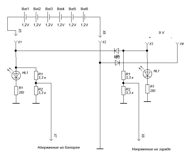

			Здравствуйте.
Помогите подобрать диоды для данной схемы.
Через них будет подаваться напряжение для заряда аккумуляторов.
Аккумуляторы Ni-Mh 3000 6 шт.
Схема во вложении.
Заранее спасибо.

			А R1 вы подобрать не желаете, а то как-то для 9В многоватый ток на светодиоде получается.

			ошибка 750 ом должно быть

			диоды по току зарядки, до 1 Ампера подойдут популярные 1n400x

			раз никаких требований не озвучено, то диоды можно брать любые какие есть
