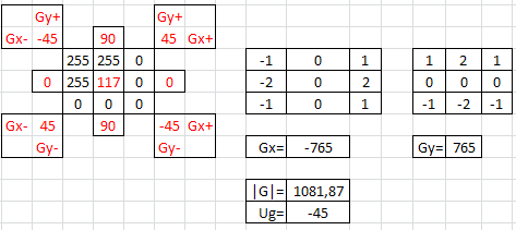

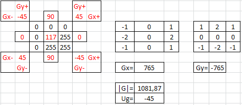

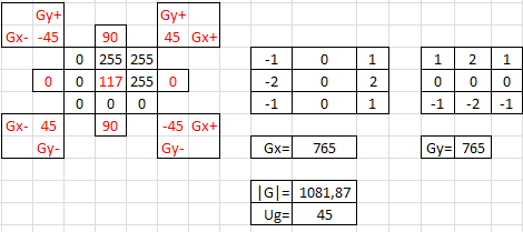

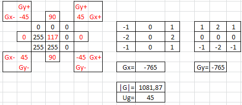

Вот пример, того как углы одинаковые получаются, хотя направления по идее разные.
По столбцам перевернул оператор, сделал увеличение яркости снизу вверх, так как ось Y в прямоугольных координатах стандартно идет снизу вверх.
45градусов
другие 45 градусов
-45градусов
другие -45градусов
Как перевести в нормальные 360 градусов?
